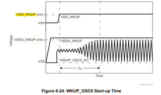

TDA4xx-Q1规格(文档 SPRSP79B)中的图6-24所述的这个 VDD_WKUP 电压是什么、用于指定 WKUP_OSC0启动时间?
我无法从规格中找到任何其他指向该电压的基准。
    VDDA_WKUP 电压在建议运行条件表(第6.4节)中指定为"VDDA_*"输入电源组的一部分、注释5定义了 VDDA_*组内的输入电源。 (如下所示)。
    是的、但在图6.24中、除了 VDDA_WKUP 之外、还有一个称为 VDD_WKUP (没有"A")的电压用于定义 WKUP_OSC0启动时间。 因此、我想知道该 VDD_WKUP 电压是多少?
    我需要知道 WKUP_OSC0启动时间是从哪里开始的。
