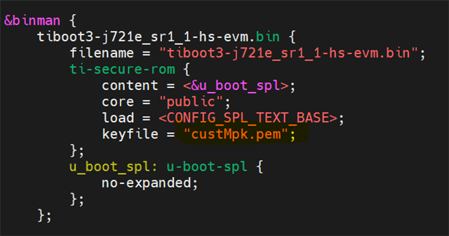

尊敬的专家:
我们之前在该主题中有一些讨论、这 只是一次复查。
https://e2e.ti.com/support/processors-group/processors/f/processors-forum/1459562/tda4vm-q1-concept-clarification-for-hs-device-with-dummy-key?tisearch=e2e-sitesearch&keymatch=%252525252520user%25252525253A533255#
问题1:
据我所知、我们不需要使用 Keywriter 将密钥写入 XJ721EDCALF、不是吗?
因为该器件已经有一个 TI 虚拟密钥。 ( HS-SE 器件、内部有 TI 虚拟密钥 )
问题2:
默认编译二进制文件是否已由 TI 密钥签名? 我们是否可以直接使用它?

    嗨、Gibbs、
    Unknown 说:
    默认编译二进制文件是否已由 TI 密钥签名? 我们是否可以直接使用它?[/QUOT]
    默认情况下、在当前 SDK 中、我们使用 TI 虚拟密钥对 HS-SE 器件的映像进行签名。 因此、如果您使用的器件具有 TI 虚拟密钥、则无需显式放置密钥。
    如果您看一下 k3-j721e-binmain.dtsi 、我们将 making 使用 ti 虚拟密钥为 HS-SE 器件的映像签名。
    要获取有关如何运行 Keywriter 的详细信息、您可以利用此应用手册:Jacinto7 HS 器件开发
