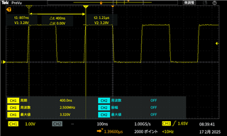

但是、RGMII3_TXC 的频率为2.5MHz (10Mbps)。
此外、相关的寄存器值​​如下:
如何将器件树设置反映在寄存器中?

    您能否查看 MAC 端口3的 RGMII 状态寄存器(0x0C000038)。
    当设置千兆模式时、CPSW 将在 RGMII 模式下输出125MHz 时钟。
    此外、您的原理图是否由 TI H/W 工程师审核?
    Sudheer
    CPSW_SS_RGMII3_STATUS_REG (0x0C000038)的值为0x00000000。
    为什么即使设置了千兆位模式也未反映启用(CPSW_PN_MAC_CONTROL_REG_k = 0x000000A1)?

    Mizutani
    无法确定使用了哪个 IC 连接、但要确保 RXC 是输入(例如)。  在许多 PHY 器件上、RXC、RX_CTL、RXD[]是 输出。  可以将输出连接到输出。  只需验证处理器输出(TXC、TX_CTL、TD[])是否与 PHY 输入连接。  不要假设引脚名称。
    你(们)好
    这是由连接的 IC 的设置中的错误导致的。
    通过正确设置、我能够确认125MHz 是输出。
