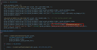

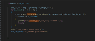

    您好、
    我想补充一点说明。 下面的屏幕截图显示了我们的使用方法、其中红色框突出显示了我们通过 vxCreateObjectArray 创建的 vx_object_array、用于与 vx_GraphParameterDequeueDoneRef 一起使用以获得 LDC 的输出。 在我们的测试中、如果我们首先对此数组执行 vxMapImagePatch 和 vxUnmapImagePatch、则当我们执行 vx_GraphParameterDequeueDoneRef 时、将不会提示该错误。 为什么会这样呢? 这是正确的步骤吗? 或者此过程是否正常使用?

    无需进行对象数组映像的映射、因为这将分配缓冲区空间、但如果使用得当、框架也可以执行此操作。
    您很可能复制 LDC 节点、因为您正在传递对象数组。 对于传递到此节点的所有对象数组、对象数组大小是否相同? 当其中一个参数(最像输入/输出缓冲区)为空时、就会出现"提交失败"错误、因此请分析您的节点创建参数、并确认它是使用正确的参数集创建的。

    我真的不认为缓冲区队列深度和节点复制之间存在相关性,如果图形写入正确,那么您能检查您的图形吗?

      我们在屏幕截图所示的位置找到了错误、我们发现调用 vxMapImagePatch 会为该 addr 分配一个值、并且采集的图像是正常的。 根据屏幕截图中显示的方法、使用此方法时是否需要调用一次 vxMapImagePatch?
    谢谢、此致。
    是的、如果尚未分配缓冲区、则 MAP 将分配缓冲区。 但是、如果这个缓冲区正在某个地方被使用、框架应该已经分配了该缓冲区。 您可以检查一下您正在映射的这个缓冲区是否用于 OpenVX 代码的某些部分吗? 您是否将其用作 LDC 输出或其他用途?

       我们只需按照上面的屏幕截图所示的方式创建并设置此缓冲区、然后调用 Vx_GraphParameterDequeDoneRef 以获取 LDC 图像、然后打印一个错误。 因此、如果我们要避免这种错误、是否需要添加任何额外的处理? 我们设置它的方法是否错误? 正确的方法是什么
    很难查看屏幕截图中的设置、您能否分享这部分代码? 通常、如果未使用映像对象、则不会对其进行分配、并且由于您正在映射该对象、因此将对其进行分配。 因此、我想了解您在何处使用该图像对象。
    Brijesh
       很抱歉给您带来不便、但由于代码库很大、无法导出、我们只能通过屏幕截图分享。 但是、涉及 LDC 使用的所有器件都已在屏幕截图中捕获。 我们当前的用例如下所示: APP_INIT_LDC --> vxCreateObjectArray 创建 LDC 输出缓冲器--> APP_CREATE_graph_LDC --> APP_VERIFY_graph -->呼叫 vxGraphParameterDequeueDoneRef --> 保存图像 . 屏幕截图中的图像保存功能是官方提供的功能 APP_MULTI_cam 、其中包括对函数的调用、如 vxMapImagePatch . 我的问题是、如屏幕截图中所示、使用时是否存在任何问题? 是否有办法解决此错误?

    但在调用 APP_INIT_LDC 时、LDC 输出已由该 API 创建。 该 API 在内部调用 create_LDC_outputs、从而创建 LDC 输出图像并从中创建一个对象数组。 您在应用中创建的中间映像有哪些用途? 您能帮助了解此图像的使用吗?
    请注意、此中间映像不会用于创建 LDC 节点、这可能就是您看到此中间映像的内存分配的原因。

    我们的方法基于官方演示的 APP_MULTI_CAM_CODEC。 该演示以这种方式创建 LDC 输出。 默认情况下、LDC 输出为 vx_object_array 指针。 我知道,如果我们要手动 vxGraphParameterDequeueDoneRef ,我们必须创建一个指针数组,对吗? 此外、在分析 vxSetGraphScheduleConfig 的源代码时、如果它是一个指针、那么可能会导致错误、对吧? 那么、您是说我们只需要使用默认输出吗?

    可以、由于您使用的是来自 modules 文件夹的 LDC、它使用 内部分配的对象数组、因此不会使用应用程序的中间对象数组。 您需要删除对 模块文件夹的调用、并从应用程序中创建 LDC 节点、就像单摄像机应用程序一样、或者您需要更新此模块文件夹以使用中间缓冲区。
