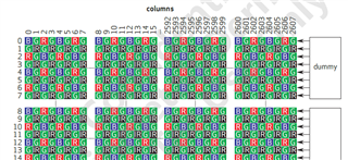

器件型号:TDA4VM 工具与软件:
您好、TI 支持团队:
我们将成像仪 OX05B1S 与 RGB-EVM IR 滤波器配合使用、请参阅传感器阵列布局的图片。
对于 DCC 调优工具中的原始文件参数、此传感器的正确颜色模式选择是什么?
Dusan

尊敬的 Dusan:
对于大多数 OVT 传感器、默认颜色格式为 BGGR。
仅供参考、下面的链接中提供了一些有关应用手册和常见问题解答的有用链接。
