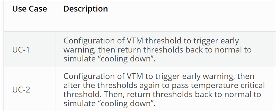

    嗨、
    在查看示例问题的用例时、
    3.2. VTM 安全示例—软件诊断库(SDL)- J721S2用户指南
    用例的说明如下:
    这里、两个用例首先都会触发预警、然后它们的实现会发生变化、您可以查看
    BootApp_esmApplicationCallbackFunction (在早期警告中命中)、从此处调用
    BootApp_deactivateTrigger()函数用于根据不同的用例更改阈值。
