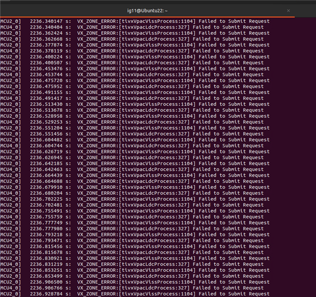

我们需要以尽可能多的 FPS 持续记录 viss/LDC 输出图像。 我想访问 VIS 和 LDC 输出缓冲器。 问题:
1.是否可以访问由设置的缓冲区  tivxSetNodeParameterNumBufByIndex()  TI API 呢? 我已经阅读了 tiovx 图形流水线文档、其中提到应用只能访问 图形参数缓冲区。 这只是想确认。
2.在我的图形中、捕获节点输出是图形参数。 我尝试将 vis 节点输出图像(params idx = 6)也设置为图形参数、但我获得的输出如下( 附加了录音 )我也收到了一些错误。(附加的终端 ss)
我已经阅读了有关如何创建 vis 节点输出作为图形参数的常见问题解答、我正在执行与我的应用中的单凸轮贴片中提到的完全相同的步骤。
捕获和 VIS 输出的缓冲器队列深度为4。
排队出队的代码片段如下所示:

    尊敬的 Lalit:
    LiJun C 说:
    1. 是否可以访问由设置的缓冲区  tivxSetNodeParameterNumBufByIndex()  TI API 呢? 我已经阅读了 tiovx 图形流水线文档、其中提到应用只能访问 图形参数缓冲区。 只是想确认。
    否、只能访问图形参数缓冲区。
    请参阅下面随附的补丁来获取 multi_cam_app、从而将 LDC 输出设为图形参数。
    e2e.ti.com/.../ldc_5F00_graph_5F00_parameter.patch

    尊敬的 Gokul:
    感谢您的答复。
    我还将尝试使用 LDC 输出、但是否不可能将 viss 输出也作为图形参数与捕获输出一起创建?
    为什么我得到了如上所述的输出,你能说明在这种情况下发生了什么?
    Lalit
    尊敬的 Lalit:
    无法 同时将 vis 输出作为图形参数与捕获输出一起创建?
    可能存在这种情况、但在流水线的情况下、为每个节点创建图形参数会产生性能问题、因为流水线在您使图形参数出队和入队之前会处于停滞状态。
    如果要求将输出保存到文件中、请在 multi_cam_demo .cfg 文件中使用以下参数
    为什么我得到的输出像上面所说的那样、您能解释一下这种情况下发生了什么吗?
    不确定、但在理想情况下、用于排队和出队的对象是不同的、不应该是这种情况。
    请参考补丁并对您的代码进行相应更改。
