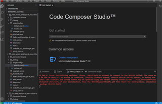

我正在尝试测试我的 PC 和 EVM 板之间的连接、但收到以下错误消息。
--- [打印主板配置路径名]--------------------------------------------------------
C:\Users\lume\AppData\Local\TEXASI~1\ccs\ ccs2002\0\0\BrdBat\testBoard.dat
--- [打印重置命令软件日志文件]--------------------------------------------------------
此实用程序已选择100/110/510类产品。
该实用程序将加载适配器"jioxds110.dll"。
库构建日期为"2025年1月21日"。
库编译时间为"18:34:55"。
库软件包版本为"20.0.0.3344"。
库组件版本为"35.35.35.5.0.0"。
控制器不使用可编程 FPGA。
硬打开控制器时出错。
--- [发生错误且此实用程序已中止]--------
此错误是由 TI 的 USCIF 驱动程序或实用程序产生的。
值为'-260'(0xffffffefc)。
标题为"SC_ERR_XDS110_OPEN"。
说明如下:
尝试连接到 XDS110失败。 原因可能有一个或多个:未连接 XDS110、固件更新无效、XDS110序列号无效或 USB 电缆故障。 可以使用安装目录.../ccs_base/common/uscif/xds110目录中的 xdsdfu 实用程序更新固件和序列号。 查看此处的 XDS110SupportReadMe.pdf 文件以获取相关说明。
我是否错过了某个位置的设置? 我尝试了多根 USB 电缆。
