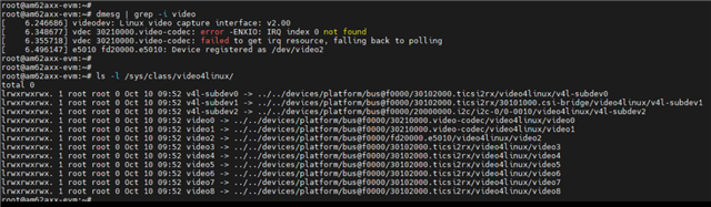

    目前、仍有提示错误的下图、wave5驱动程序该部件应该做出什么改变、我比较了 SDK9.2和 SDK10.1、发现 wave5驱动程序的变化更大、目前 SDK10.1中的 wave5驱动程序不会生成与 V4L-subdev 相关的子器件。
    Shawn
    您好、Shawn:

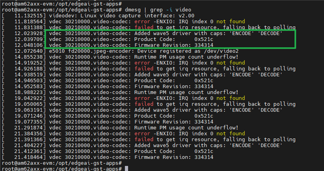

    该错误不是错误、而是发出警告、指出正在使用 hr 计时器轮询、因为 AM62A 未路由中断。
    您可以在日志中忽略该操作。
    Suren
    尊敬的  Suren:
    我知道我应该忽略前两个日志打印、例外情况是这些日志:
    在 SDK 9.2版中、没有报告任何 wave5驱动程序错误、我得到以下日志、也可以注册 V4L-subdev 器件。
    但我现在使用的是 SDK 版本10.1.8、我没有看到与 V4L-subdev 有关的 subdev、并且 wave5驱动程序报告了一个错误、导致我的摄像机驱动程序无法获得视频流。与视频相关的设备也只包括:
    您能帮我解决这个问题吗?

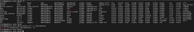

    请在已连接摄像机的设置中分享 media-ctl -p /dev/media0的输出。
    问题似乎是与摄像头相关、而不是 wave5。
    Suren
    Suren
    结果如下:
    枚举/dev/media0 (-2)失败
    然而、与 wave5无关、哪个模块与 V4L-subdev 的创建和生成有关?

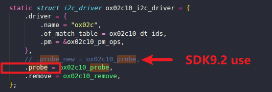

    此相机驱动程序文件在 SDK9.2上运行良好,唯一的修改是探头注册,你能帮助确定这是否相关?

    代码片段看起来不错-".probe"是 Linux 6.6 (SDK 10.1)中所需的。

    您好、Shawn:
    要添加、下面是我这边完整的日志打印输出
    通过此日志、我找不到有关 CSI 的任何信息。 您的设备树叠加可能会有一些问题。
    您能否与 SDK 9.2的引导日志进行比较、看看差异? 即使传感器未探测、引导日志也应包含以下内容:
    cdns-csi2rx 30101000.csi-bridge:可编程 CSI2RX、带2/4通道、4个流、外部 D-PHY
    建中
