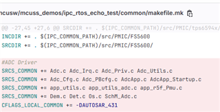

     事实上、移植后、我们根据参考 mcusw/mcuss_demos/boot.app_CCU_RTOS/makefile 进行了修改、用于编译的最终操作系统类型如下图所示:
     这是否表明我们使用的是 Autosar OS?
    Yang
    MCUSS 演示是过时的、我们不维护 makefile。 这里您使用的是 FreeRTOS 操作系统,但将 PDK 驱动程序组件和 MCAL 组件混合在一起。MCAL 组件用于 AUTOSAR 操作系统。
