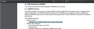

您好、亲爱的专家
此问题需要仔细检查、因为我发现 DDR 规格可能与 AM62x 不同
AM62x 均支持 DDR4和 LPDDR4
AM62A 是否仅支持 LPDDR4
谢谢你。
Gibbs
    是的、AM62A 仅支持 LPDDR4。  AM62x 支持 DDR4和 LPDDR4
    James
