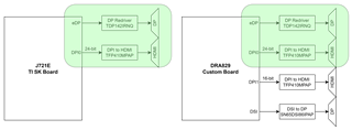

我们在 QNX 环境中的两台显示器上运行基于 QT 的应用程序。 。 主监视器 通过连接 DisplayPort (DP)(1680x1050)、 次监视器 通过连接 HDMI (1920*1080)如图所示。
在测试过程中、我们观察到了这一点 如果我们使用 两台显示器、则两台显示器同时闪烁 . 但是、当具有相同显示负载的同一软件在上运行时 单个显示器、没有闪烁 .
因为此问题仅在中发生 双显示器设置 我们希望了解 可能的原因 基准值。 此外、我们还要求您提供您的 关于可能的解决办法的指导 以解决该问题。
为了更加清晰、请参阅随附的示例视频。
另请查找与作为 QNX 的一部分使用的屏幕配置文件相关的附件。
e2e.ti.com/.../ScreenFlicker.mp4
 e2e.ti.com/.../graphics2.zip

    我们与 QNX 联系。 我们还需要器件端的一些支持、U-boot 仅来自 TI。 请分享关于使用双屏模式的任何建议或建议
    你好、Nallapaneni、
    • 除了运行 QNX 的 ARM A72内核之外、正在使用哪些内核? 例如、C7x 和 C66x 是否用于任何用途?
    • 您是否可以尝试降低显示器的分辨率和/或 fps?
    可能发生的一种情况是 DDR 流量被 远程内核进程阻止 、导致 显示无法及时更新。
