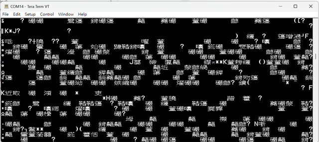

我尝试根据 MCU 说明网站(注2)通过 CCS 加载 PWM 二进制文件(注1)、但没有示例日志。 在 Rules.make 中将 MCUSW_UART_ENABLE 设置为 true 或 false 不会在 CCS 或 TeraTerm 中输出任何内容。 (XDS110端口0将有一组有趣的代码、并且 MCU R5F UART 根本不会响应)。 我想问我是否需要调试或测试应用程序修改是否成功、应该如何检查? 如果我要检查日志、它将如何显示? 或者 MCU 驱动程序测试是否不需要检查日志?

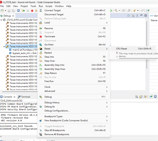

    EVM 切换到"无引导模式"、我遵循 CCS 设置并启动 js 文件。 完成后、示例图片和我的输出之间存在微小差异。(pic1)(断点未在示例图片所在的相同位置暂停)。 CCS 控制台日志和脚本控制台日志是相同的。 (无错误)。 我还 禁用了 C71X_0的调试器选项中的"自动运行"、因为 C71X_0会出现错误:"C71X_0:autorun:由于符号"main"未定义、目标未运行。 (适用于 J721E 的 CCS 设置—Processor SDK RTOS J721E)
    PIC1。
    加载 MCU 二进制文件后、它显示正在运行。
    日志中存在乱码字符。
    运行.js 脚本后、MCU_R5_0将进入 sciserver_testapp 中的挂起状态、其正确无误。 忽略 C7x 内核、它将仅被断开连接。
    之后、需要进行内核复位并加载 MCUSW 二进制文件的程序。 "怎么了?

    您好、Tarun、
    我尝试了内核复位并加载 了 PWM 二进制文件、但仍然弹出乱码字符...

    但仍然弹出乱码字符...

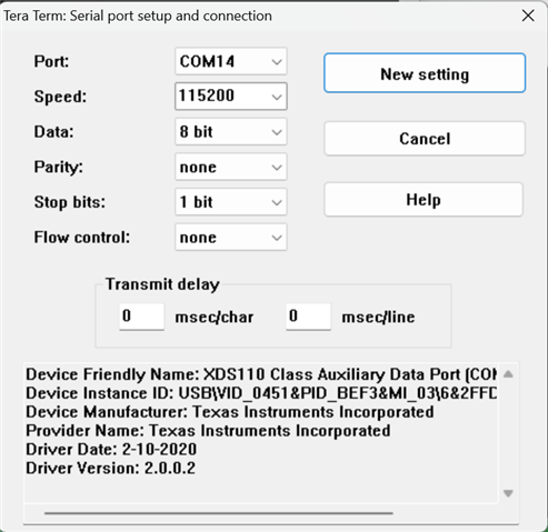

    这可能是由于您在 TeraTerm 中进行了串行端口设置所致。
    根据屏幕截图,您已到达 PWM_APP main() API,您可以逐步获取进一步的打印。
    最后、我在 minicom 中进行串行设置
    MCU UART 将检测到2个通道、并在第2个通道 UART1上打印。
    Tarun Mukesh
    我认为 TeraTerm 的设置与您的 minicom 相同。 此外、 如前所述、 MCU R5F UART 根本不会响应、但 XDS110端口0将具有一组乱码字符。(我刚刚进行了测试、所有端口现在都无法响应...)
    Alice
    我只是点击了重新连接按钮,重置 CPU&resume,日志已成功打印出来!
