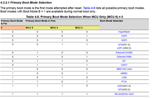

DRA821u-Q1可以从 JTAG 启动吗?
什么是 BOOTMODE 开关设置?
MCU3 = MCU4=MCU5 =1、 并且 对于 JTAG 启动、主引导模式引脚0 (SYS0)=1?
最大值
    您可以使用"无引导"模式选项 在复位释放时停止 SoC 内核、此时可以连接 JTAG 并通过调试器加载代码。
    Kyle
    尊敬的 Kyle:
    那么、我提到的所有位都必须为"1"、对吗?
    最大值、
    好。
    Kyle
