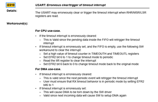

 如果中断被禁用、勘误表 i2310 (USART:错误地清除/触发超时中断)是否适用?

    我不是此产品系列的指定工程师、但我只是研发了一些非常相关的产品、我在这里发布了您的帖子、想要分享我的发现:
    [报价 userid="643234" url="~/support/processors-group/processors/f/processors-forum/1477291/j721excpxevm-errata-i2310-usart-erroneous-clear-trigger-of-timeout-interrupt-applies-if-interruptsaren-t-used "] 如果禁用中断、勘误表 i2310 (USART:错误地清除/触发超时中断)是否适用?[/QUOT]
    根据这里的这个帖子、需要启用中断: https://e2e.ti.com/support/processors-group/processors/f/processors-forum/1393731/tda4vm-uart-i2310-errata/5344611#5344611
    另外、我在 TRM 中发现、超时机制与接收中断相关联、具体请参阅此处的内容:
    希望这能澄清一些事情。

    很抱歉耽误了 Marcel。 Andreas 是正确的、但是只有在启用了中断的情况下此勘误表才会有所影响。 禁用中断后、您根本不必担心超时。
