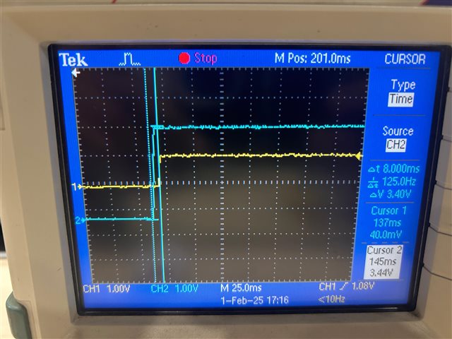

根据 https://www.ti.com/lit/ug/slvuaa9b/slvuaa9b.pdf?中给出的电源序列 ts ,PGOOOOOD 应在开发 DCDC2=1738424216248&ref_url=https%253A%252F%PGOOD 252Fwww.google.com%252F 之后。 但对于我的定制电路板、在 PGOOD 之后获得 DCDC2。
我没有信号从处理器-没有来自处理器"CCC",所以检查了完整的电源序列,发现了这个问题。 如有任何调试此问题的建议、请告诉我。
板组装是从机器完成,有些卡也在工作,但其中一些有这个问题。

    到目前为止,我移除了 DCDC2到 MPU 的连接,但问题仍然存在,所以问题似乎更多的 PMIC 侧- TPS65218D0
    理想情况下,PGOOD 不是高,直到和除非所有电源轨都上电,但对于我的情况,它是高电平之前 DCDC2是稳定到1.1V。

    您是否能够显示所看到的上电序列的波形捕获? PGOOD 何时相对于 DCDC2变为高电平?
    您是否在系统中使用 I2C 从根本上对 PMIC 进行读取/写入?
    Sarah
    通道1—直流/直流2
    通道2 - PGOOD
    我们保留了 PMIC 和处理器之间的 I2C 通信配置、但我们不使用它。
    由于"ccccccccccccc"本身没有出现、因此我们在这些电路板上取得的进展都没有进展。

    感谢您提供的波形。 PGOOD 与 DCDC2之间似乎有~8ms 的间隙。
    在最后一个电源轨(DCDC2) 与 PGOOD 之间默认至少应有20ms 的延迟。
    您是否注意到该 PGOOD 在 DCDC6、DCDC1或任何其他输出之后20ms 出现?
    您是否能够在此处或通过私人消息/电子邮件(如果担心隐私问题)分享您的原理图?
    告诉我正在使用哪个电源轨作为 PGOOD 的上拉源?
