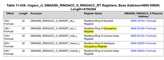

    1)在  PROCESSOR-SDK-AM64X 9.0 soc 的 uboot 中,我看到了 ti-u-boot-2023.04/drivers/navss-ringacc.c 的以下代码:
    结构 k3_nav_ring_rt_REGS
    u32 resv_16[4]
    u32 db/* RT 环 N 门铃寄存器*/
    u32 resv_4[1]
    U32 OCC/* RT 环 N 占位寄存器*/
    u32 indx/* RT Ring N Current Index 寄存器*/
    u32 hwocc/* RT 环 N 硬件占用寄存器*/
    u32 hwindx/* RT 环 N 电流指数寄存器*/
    OCC 和 hwocc 之间的区别是什么?  它们的具体含义是什么?
    2)我认为  上面代码应该与 TRM 中的表11-438 ringacc_RT、DMASS0_RINGACC_0_RINGACC_RT 寄存器对应、是正确的?

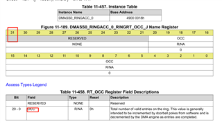

    表11-458显示了 RT_OCC 寄存器字段说明、代码环更新 OCC 如下所示
    静态 k3_nav_ringacc_ring_update_OCC (结构 k3_nav_ring *ring)
    u32 val
    Val = readl(&ring->RT->OCC);
    Ring->state.OCC = val & KNAV_RINGACC_RT_OCC_MASK
    Ring->state.tdown_complete =!(val & k3_DMARING_RING_RT_OCC_TDOWN_COMPLETE);
    在什么情况下 OCC 始终为0? 、、RT_OCC 的 Bit31被保留在 TRM 中、但上面代码中的 ring->state.down_complete?是正确的
    3)我正在调试 icssg 显示链接、如果 OCC 始终为0、 它表示什么?可能的原因是什么?

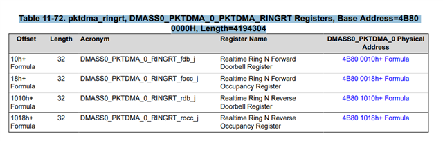

    对于 A53的 ICSSG 0、PKTDMA RX 环号从160开始
     对于 A53、ICSSG 1、PKTDMA RX 环号从224开始
    示例:检查反向振铃占用情况:
    DMASS0_PKTDMA_0_RT_ROCC:0x4b801018 +(160 * 0x2000)
    您应该会看到 此寄存器中的计数增加。
    如果上述 step:2为真、还可以监控 PKTDMA RX 通道统计信息:
    对于 A53的 ICSSG 0、PKTDMA 通道编号从21开始
    对于  A53的 ICSSG 1、PKTDMA 通道编号从25开始
    RXchannel 字节统计= 0x4A800400 +( * 0x1000)
    更正了:对于 AM64x、PKTDMA 处于消息模式、而不是 ring_mode。 我对器件感到困惑。 我已经指出了上述所有指标、它们都是关于资源分配的。 您还可以 在调试时确认 UDMA_ringDequeueRaw ()中的 RX_CHANNEL_NUM/RING_NUM。
