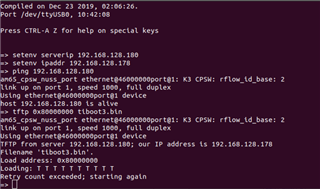

    客户使用 AM62x 和 AM64x、并确保客户端的 TFTP 服务器与 AM62x 和 AM64x 正常运行、但 DRA812 U-boot 中的当前 TFTP 无法通过 CPSW2G 端口从 TFTP 服务器下载文件。
    客户使用 J7200XSOMXEVM + J721EXCPXEVM 和 DRA821 SDK 10.1预编译映像。
    您能否确定无法下载的根本原因是什么? 是否需要其他设置?
    BR、丰富

    您可以试一下 EVM 吗? 我也无法对 u-boot 中的主机执行 ping 操作。

    但是从日志中看、问题似乎只是一些 tftp 服务器问题。 您可以尝试使用 SDK 安装脚本创建 tftp 服务器吗?

    我们使用 TFTP 尝试 Ubuntu、但问题是 DRA821 CPSW2G 无法 ping 通 Ubuntu、但 Ubuntu 可以 ping 通 DRA821 (仅当 DRA821尝试 ping Ubuntu 主机时)。
    我无法完成 Ping、因此无法在 DRA821 EVM 上执行 TFTP。

    您在这里提到的这一点有点奇怪。 因为通常从 u-boot 开始、只有 DRA821能够 ping 通 Ubuntu、但 Ubuntu 无法 ping 通 DRA821。 这与 u-boot 的网络堆栈的实现方式有关、而不是器件限制。 但这应该是默认情况。
    是否对 u-boot 源或任何配置进行了任何更改?

    原始日志来自客户一方、他们使用自己的 TFTP 工具以及其他平台(包括 TI AM6x)。
    事实上、我曾尝试在 TI 办公室对此进行测试、但发现无法 ping 通 Ubuntu 主机、因此卡住了。
    我使用了预编译 WIC 映像、并在 uboot 中仅将 serverip 和 ipaddr 设置为同一个网络域。
    需要进行任何额外设置?

    在任何 Linux SDK 中、都可以 在顶层目录中看到 setup.sh 脚本。 运行该脚本。 它将在您的 Ubuntu 计算机上设置 tftp 服务器。 默认情况下、共享文件夹将位于"/tftp"。
    您需要从 u-boot 运行、 "tftp $loadaddr $server_ip:filename.txt"
    按原样键入$loadaddr。 在 u-boot env 中已定义了它
