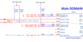

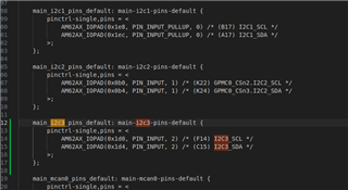

我需要将 F14和 C15设置为 I2C3、但初始化失败。
以下是我在 DTS 和故障日志中所做的更改。
如何配置 I2C3?
请回复我。谢谢!

    您正在使用哪个版本的 Linux? 您是否在使用 TI Linux SDK 或其他工具?
    我无法找到您的 grep 中显示的任何错误代码
    ~/ti-processor-sdk-linux-am62pxx-evm-10.00.07.04/board-support/ti-linux-kernel-6.6.32+git-ti$ grep -r 'stl init failed'
    ~/ti-processor-sdk-linux-am62pxx-evm-10.00.07.04/board-support/ti-linux-kernel-6.6.32+git-ti$ grep -r 'dw_i2c_stl_init'
    ~/ti-processor-sdk-linux-am62pxx-evm-10.00.07.04/board-support/ti-linux-kernel-6.6.32+git-ti$ grep -r 'i2c-stl'
    Nick
    我使用9.02 ti-processor-sdk。 我在 drivers/i2c/buss/i2c-designware-stl.c 中找到了错误。
     TI Linux SDK 9.x 或10.x 中不存在文件 drivers/i2c/buss/i2c-designware-stl.c:
    https://git.ti.com/cgit/ti-linux-kernel/ti-linux-kernel/tree/drivers/i2c/busses?h=ti-linux-6.1.y-cicd
    https://git.ti.com/cgit/ti-linux-kernel/ti-linux-kernel/tree/drivers/i2c/busses?h=ti-linux-6.6.y-cicd
    很抱歉、我们无法在 TI 论坛上回答有关非 TI 软件的问题。
