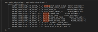

尊敬的 TI:
现在我在 am62a7中使用了 SDK10_01_00_05。
但我发现我无法使用 gpioset 控制 GPIO。 当我使用 gpioset -c /dev/gpiochip1 7=1时、它会挂起并且我使用示波器来检查它没有被拉高。
在/sys/class 中、没有 GPIO 文件。
我如何控制用户空间中的 GPIO?

    我在 DTS 中添加一些 GPIO 配置。 当我使用 sdk9.2时,这种更改效果很好,但在 SDK 10.01中,我发现我可以在用户空间中使用 gpioset。
    SDK 10.0+中包含的 libgpiod 库(而不是 TI 代码)发生了变化。 您可以在设备树中为 GPIO 命名并调用该名称、也可以在命令中添加一个--unquoted 参数。
    选项1:
    将设备树更改为包括线路名称。 请参阅下面的示例。
    &main_pmx0 {
        pinctrl-single,pins = <
            AM62X_IOPAD(0x009c, PIN_INPUT, 7) /* (V25) GPMC0_WAIT1.GPIO0_38 */
    &main_gpio0 {
        status = "okay";
        pinctrl-names = "default";
        pinctrl-0 = <&main_gpio0_pins_default>;
        gpio-line-names ="","","","","","","","","","", //GPIO0_0->9
                        "","","","","","","","","","", //GPIO0_10->19
                        "","","","","","","","","","", //GPIO0_20->29
                        "","","","","","","","","TEST_GPIO",""; //GPIO0_30->39
    使用"gpioset TEST_GPIO=1"或0。
    选项2:
    请勿更改设备树并使用"gpioset --unquoted -c 1 7=1"或0。
