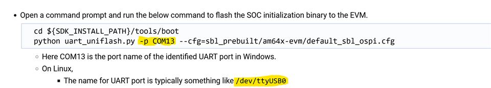

    我对要加载的文件感到困惑;我们是否在讨论如何更改这些步骤? :
    cd ${SDK_INSTALL_PATH}/tools/boot
    python uart_uniflash.py -p COM --cfg=sbl_prebuilt/am64x-evm/default_sbl_null.cfg
    如果是这样、SBL NULL 示例中的.cfg 是什么建议我尝试使用 python uart_uniflash?
    Jim、您好!
    您无需在 default_sbl_null.cfg 文件中进行任何更改。 重新编译 SBL NULL 示例后、sbl_prebuilt/am64x-evm 中预编译的 sbl_null 映像也替换为新映像。 重新编译后、可以再次使用该配置文件来刷写更新的 SBL。

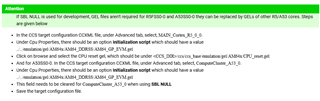

    此部分是否会消除适用于编译 SBLNULL (取自 闪存 SOC 初始化二进制文件)的 GEL 文件
    了解:使用 CCS 12.8和 SysConfig 1.22时会遇到此错误

    本节是否要消除用于构建的 GEL 文件(取自 闪存 soc 初始化二进制文件)
    如果使用 SBL NULL (即使是修改过的 NULL)、这将适用。
    ]遇到以下问题:使用 soc 12.8和 SysConfig 1.22
    从错误消息来看、第122行似乎是语法错误(debug_log_init.c.xdt)、请检查相同的错误。

    注意:与我在 MCU+在线手册中读到的相反、python3调用行与文档中的调用行不同(突出显示了一些差异):
    jmprowca@jmprowca-Kabylake-Client-platform:~/ti/mcu_plus_sdk_am64x_10_01_00_32/tools/boot python3 uart_uniflash.py /dev/ttyUSB0 --cfg=/home/jmrowca/ti/mcu_plus_sdk_am64x_10_01_00_32/tools/boot/sbl_prebuilt/am64x-evm/default_sbl_null.cfg
    用法:uart_uniflash.py [-h]-p serial_port [-f file][-o flash_offset][--operation operation][--flash-writer flash_writer][--erase-size erase_size][--flash-remap flash_remap]
    [--cfg CFG][--chunk-size-KB chunk_size_KB]
    uart_uniflash.py:错误:需要以下参数:-p/--serial-port
    jmprowca@jmprowca-Kabylake-Client-platform:~/ti/mcu_plus_sdk_am64x_10_01_00_32/tools/boot python3 uart_uniflash.py --serial-port=/dev/ttyUSB0 --cfg=/home/jmrowca/ti/mcu_plus_sdk_am64x_10_01_00_32/tools/boot/sbl_prebuilt/am64x-evm/default_sbl_null.cfg

    我稍后将查看 SK-AM64B;我们现在可以关闭票证(但需要注意 MCU+ SDK v11的文档以进行更新!!!)
    吉姆
    Jim、您好!
    感谢更新、文档中已提到使用-p 指定 uart_uniflash 脚本中的串行端口:
    开会。
