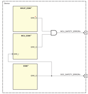

MCU_ESM 将如何检测到来自主域的已确认错误、我无法在 TRM 的附录(中断输入)中将其视为 MCU_ESM 的输入源?
    嗨、
    主域 ESM 将事件或错误聚合到一个位置中、主域事件的错误输出可以作为输入事件馈送到"MCU_ESM"、"MCU_ESM"的错误输出可以作为输入事件馈送到"WKUP_ESM"、有关触发此系列事件的合适脉冲事件的详细信息如下所述。
    有关更多详细信息、请参阅第5.14.2节 ESM 集成详细信息 在 TRM (技术参考手册)中
    对于 MCU_ESM0、要检测 MAIN_ESM0的错误、应启用合适的事件、MCU ESM 中的事件为"event 95"、对于 WKUP_ESM0检测 MCU_ESM0的错误、应启用"WKUP_ESM 中的"event 63"。
