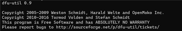

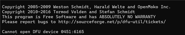

    实际上、在继续之前、我在使用 DFU util 时仍然遇到问题。
    我们的开发环境是 Windows/WSL、在这个阶段、我们的制造 FVT 环境将仅为纯 Windows。
    首先、我相信我可以确认板的电源应该 正常、因为我可以看到"CCC"用 Tera Term 打印出来。
    我尝试将开关引脚连接到 USB0和 USB DFU。 我正在使用的适用于 Windows 的 dfu util 为0.9、并运行命令 dfu-util -l 来列出支持 DFU 的设备
    使用 USB0作为主控制器
    以 USB DFU 为主

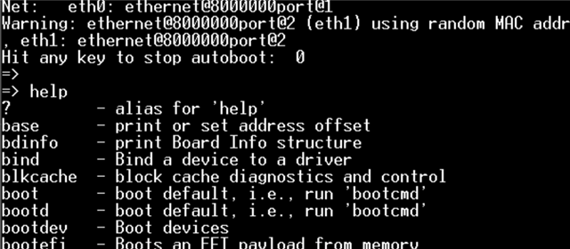

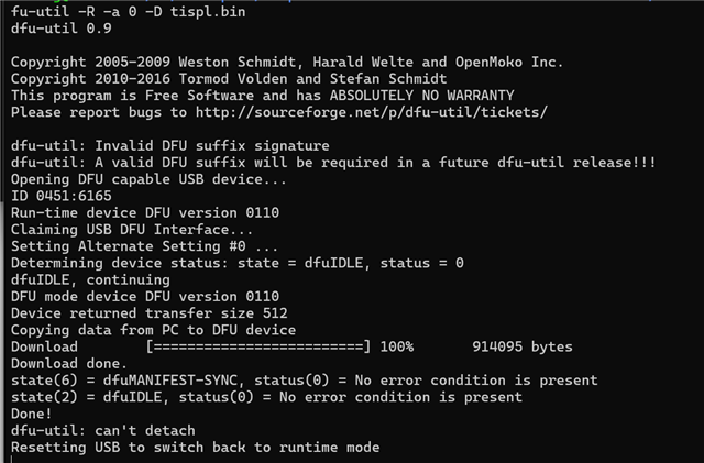

    我可以使用预编译映像从 USB 引导
    Dazong

    您好、Bin、
    再一个更新、使用自编译的 uboot img、我还可以从 USB 引导。 花了我一段时间才意识到 u-boot-build 下的 tiboot3.bin 是一个符号链接
