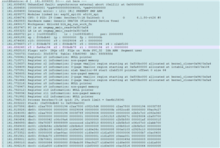

在中国客户、使用 AM5716 PRUSS 网络端口、
SDK 09.02.00.133
在将 AM5716调整到新的 SDK 09.02.00.133后、
实时内核的 DSP1内核运行 COM7、8和9串行端口、导致器件冻结、命令无响应、IO 使用率达到100%。
一些附加信息:DSP 内核使用 DMA 来接收和发送串行端口。 串行端口包括1、2、4、5、6、 7、8和9。 所有串行端口的初始化过程都是相同的。 目前、串行端口1、2、4、5 6不会导致 A 内核故障。 只有串行端口7、8和9会导致核心 KWorker 任务崩溃和退出、并导致 IO 被阻止。 发生故障后、DSP 内核不报告异常、并且串行端口传输和接收正常。 DMA 控制器使用 EDMA。 更换 DSP 内部的 EDMA 后、故障仍然存在。

    该代码是旧的、在旧版本6.03上正常运行。 它已更新到9.02以支持安全开发要求。 串行端口 DMA 配置应该可以正常工作。 新版本中的大多数串行端口 DMA 不存在此问题。 但为什么串行端口7、8和9出现如图所示的严重问题? 应该检查哪些方面?
    我发现、当这个故障发生时、IODELAYCONFIG 模块无法读取、但在故障发生前可以正常读取。 此外、IODELAYCONFIG 模块以及串行端口7、8和9都属于 L4_PER2总线。 或许 IODELAYCONFIG 模块与电流故障有关、但我不知道原因。
    假定在6.03上运行的代码将在9.02上运行、且没有明确的审阅和理解、这是不公平的。 此外、您是否对6.03之前的代码进行了更新? 如果是、他们是否得到足够的照顾、可于9月02日申请?
    但为什么串行端口7、8和9存在如图所示的严重问题? 应检查哪些方面?
    您必须检查它们在两个版本上的使用情况、尤其是它们在各个内核上的使用情况。 此外、检查/审核器件树文件。

    我发现发生此故障时、无法读取 IODELAYCONFIG 模块、但在发生故障前可以正常读取此模块。 此外、IODELAYCONFIG 模块和串行端口7、8和9都属于 L4_PER2总线[/报价]
    我们不确定您要在 UART 和 IODELAYCONFIG 之间实现何种关系? 与6.03相比、您是否审计了相关模块的时钟并确保它们与9.02相比是正确的?
