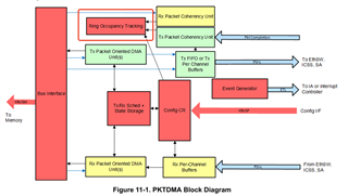

    @ Ashwani 回到测试结果"RT 环占用寄存器没有变化"在失败的情况下,它似乎 DMA 环不能正常工作,你能帮助提供一些 关于这个结果的进一步建议吗?

    尊敬的 Ashwani:
    我想了解 ICSSG、PKDMA 和 RingACC 的 MII_G 模块之间的关系和工作原理、以便进一步找出问题所在。 但在 TRM 中找不到相关说明。您能提供一些详细的技术信息吗? 谢谢!
    玉川
