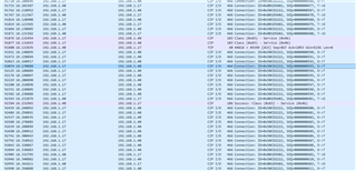

在输出产品中、我们进行了以下设置
  •  工业通信 SDK 9.2中的 EtherNet/IP 栈
  • 通过 EI_API_CIP_addInstanceCustService()注册的自定义 CIP 服务
我们现在认识到两个3类请求同时确实阻止了循环通信。 在 Wireshark 的附加屏幕截图中、PLC 地址为192.168.1.17、设备地址为192.168.1.40
在第一次响应服务之前、我们的器件将停止发送循环帧(FRAME 91842)
您能给我们提供更多关于数据流的信息吗? 如果接收到多个非循环请求、是否会在堆栈中排队?
在文档中、我发现支持32个3类连接。 此号码是否也适用于定制服务?
提前感谢、
Kai

    您好 Archit Dev:
    我做了一些更多的研究,并在 R5代码中添加了打印件。
    15752: EtherNetIP_CipCallbacks_u8CustomServiceStackCb (enter):: classId 0x0083, instanceId 1, attrId 1, service 0x4B
    15879: EtherNetIP_CipCallbacks_u8CustomServiceStackCb (exit):: instanceId 1, data length 4, custServiceResult 1
    15887: EtherNetIP_CipCallbacks_u8CustomServiceStackCb (enter):: classId 0x0083, instanceId 2, attrId 1, service 0x4B
    16020: EtherNetIP_CipCallbacks_u8CustomServiceStackCb (exit):: instanceId 2, data length 4, custServiceResult 1
    16028: EtherNetIP_CipCallbacks_u8CustomServiceStackCb (enter):: classId 0x0083, instanceId 1, attrId 1, service 0x4B
    16156: EtherNetIP_CipCallbacks_u8CustomServiceStackCb (exit):: instanceId 1, data length 4, custServiceResult 1
    16980: EtherNetIP_CipCallbacks_u8CustomServiceStackCb (enter):: classId 0x0083, instanceId 1, attrId 1, service 0x4B
    17110: EtherNetIP_CipCallbacks_u8CustomServiceStackCb (exit):: instanceId 1, data length 4, custServiceResult 1
    17117: EtherNetIP_CipCallbacks_u8CustomServiceStackCb (enter):: classId 0x0083, instanceId 2, attrId 1, service 0x4B
    17246: EtherNetIP_CipCallbacks_u8CustomServiceStackCb (exit):: instanceId 2, data length 4, custServiceResult 1
    从这些方面来看、堆栈似乎没有并行处理请求。 因此、该阻止不是由应用程序负责的、而是需要在堆栈中处理的问题。

    你好、Pourya、
    当然。 以下是一些见解:
    Out 应用程序在 Linux 内核上运行时、我们有两个 rpmsg 通道、一个用于循环数据、一个用于非循环数据。 使用 EI_API_CIP_setAssemblyData 和 EI_API_CIP_getAssemblyData 与汇编交换循环数据 、但不会阻止。
    非循环回调将消息中的数据发送到 Linux 内核并等待相应的响应。 当然、此处我们在回调中进行阻止、但未禁用中断。 至少不是整个时间。 我可以再次进行检查。
    BR
    Kai
    我再次检查了添加睡眠和返回没有 rpmsg 通信。 结果是相同的。 循环通信被阻止。 您是否能够在 EIP 样例项目中的 EVM 板`上重现此行为?

    您好、Kai、
    我可以 通过 在 get_attribute 回调中引入人工延迟来重现此行为、允许我有时进一步调查此问题、我会在找到解决方案时通知您。
    Pourya

    您好、Kai、
    问题已解决、应与您分享解决方案。
    如果您 在使用新的库后遇到任何问题、请告诉我。
    Pourya
