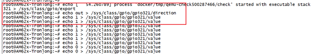

我想通过回显控制 GPIO E18、但效果不好。 我想问一下问题是什么
    对 GPIO 进行了哪些器件树更改?
    您使用的 Linux SDK 版本是什么?
    这是在定制硬件还是在 TI EVM 上完成?
    Anshu
    您能解释一下 gpio321是如何计算的吗? GPIO0的基本编号是多少? 这可以通过运行'ls -la /sys/class/gpio 来检查、这样 GPIO 地址是可读的。
    您是否尝试将引脚控制名称更改为"main_4g_reset_pins_default:main-4g-reset-pins-default"? 我想确保 pinctrl-0找到正确的节点。
    Anshu
    我发现 E18对应于 GPIO1_10、然后 GPIO311+10=GPIO321
    器件树中似乎没有更改引脚、我是否应将其添加到器件树中? 完整流程应该是什么样的
    无需将 GPIO 添加到 k3-am62-main.dtsi 文件。 它用于初始化模块。

    Anshu
    我使用 GPIO1_14、而不是 GPIO0_14
    此方法仍然不起作用 μ A
    从您提供的器件树中、GPIO1_14在任何位置都不会启用。 启用 GPIO0_14。
    这是我在您的设备树中看到的内容:
    main_4g_reset_pins_default: main_4g_reset_pins_default {
    		pinctrl-single,pins = <
    			AM62X_IOPAD(0x0038, PIN_OUTPUT, 7) /* (E24) OSPI0_CSn3.GPIO0_14 */
    您能帮助我了解您使用的是什么引脚吗?
    Anshu
    我使用了这种方法、发现我无法成功控制它、我使用了 E18/ /3V3引脚
    引脚 E18使用地址0x1a0。 在器件树中、此引脚由 PWM (多路复用模式6)使用。 GPIO 使用多路复用模式7。
    好的、谢谢
    从哪里可以找到这张图片
    AM62x 数据表中介绍了该信息: https://www.ti.com/lit/gpn/am625
