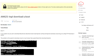

关于旧票证、我们在 tispl.bin 加载 u-boot.img 时遇到问题、它导致前四个帧丢失并减慢引导过程。 我们通过减小超时持续时间来解决此问题、从而提高了 u-boot.img 的加载速度。 但是、当 u-boot.img 加载内核时、TFTP 服务器向总线发送一个错误代码以响应加载 u-boot.img 的帧。
我已在下面附加了 Wireshark 文件。
e2e.ti.com/.../1300.wireshark.zip
您能帮助我们分析这个问题并提出解决方案吗?

    1. 加载内核映像时是否观察到这些 TFTP 错误数据包(带有错误代码的数据包)? 也就是说、每次加载内核映像时是否始终观察到错误数据包?
    2.在加载 U-boot 且 U-boot 未主动尝试加载内核映像后、您是否观察到这些 TFTP 错误数据包? 我想问的一点是、在加载 U-boot 后经过一段延迟之后、是否观察到这些错误数据包、不一定是 加载内核映像的结果?
    3.您使用的 SDK 版本是什么?
    我们通过缩短超时持续时间解决了这一问题、这提高了 u-boot.img.
    的加载速度
    4.如何缩短超时时间? 您是否更改了与以太网数据包大小相关的任何内容? 我们之所以提出这个问题、是因为我们在您的 Wireshark 捕获中看到了很多碎片帧。
    -道林
    尊敬的 Daolin:
    可以、这与链接线程中描述的问题相同。 可以重新打开链接的线程。
    1.是的,正如我观察到的,这个错误总是在加载内核映像时发生。
    2. 是的、我在加载 U-Boot 后发现了这些 TFTP 错误数据包、即使 U-Boot 没有主动尝试加载内核映像。 在加载 U-Boot 后经过一些延迟后、会出现错误、这不一定是加载内核映像的结果。
    我在尝试此 case.e2e.ti.com/.../report_5F00_2_5F00_20_5F00_25.zip 时附上了日志和 Wireshark 捕获
    3. 我们使用的是 SDK 8.6:TI-PROCESSOR-SDK-LINUX-AM62xx-EVM-08.06.00.42
    4. 我在这里更改了代码:
    此配置 CONFIG_NET_BYPASS_BROADCAST 仅在我生成时启用tisbl.bin
    感谢您的快速支持!
