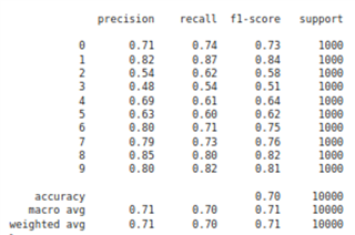

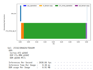

 支持平展图层  由 TFLITE 操作员现在?  因为这并不是写在 edgeai_tidl_tool 版本10_00_08_00的文档中,这里:
https://github.com/TexasInstruments/edgeai-tidl-tools/blob/10_00_08_00/docs/supported_ops_rts_versions.md
事实上,我的结果 显示推理是在 使用平面图层模型的 C7x+MMA 上工作:
