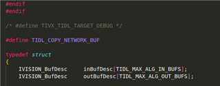

团队成员、您好!
SDK 面临以下错误: ti-processor-sdk-rtos-j721s2-evm-08_04_00_06
TDL: tidl_j721s2_08_04_00_16
root@j721s2-evm:/opt/tidl_test。/TI_DEVICE_a72_TEST_dl_algo_host_rt.out
正在处理配置文件#0:testvecs/config/tidl_models/SR_model/tidl_import_sr.txt.qunat_stats_config.txt

   62.153090 s: vx_zone_error:[ownContextSendCmd:814]命令确认消息返回失败 cmd_status:-1
   62.153117 s: vx_zone_error:[ownContextSendCmd:850] tivxEventWait ()失败。
   62.153126 s: vx_zone_error:[ownNodeKernelInit:538]目标内核 TIDLNode 的 TIVX_CMD_NODE_CREATE 失败
   62.153133 s: vx_zone_error:[ownNodeKernelInit:539]请确保已为此内核注册目标回调
   62.153139 s: vx_zone_error:[ownNodeKernelInit:540]如果目标回调已注册、请确保此内核的 create 回调中没有出现错误
   62.153147 s: vx_zone_error:[GraphownNodeKernelInit:583] kernel init for node 0、kernel com.ti.tidl:1:1... failed!!
   62.153162 s: vx_zone_error:[vxVerifyGraph:2055]节点内核初始化失败
   62.153169 s: vx_zone_error:[vxVerifyGraph:2109] Graph 验证失败
TIDL_RT_OVX:错误:正在验证 TIDL 图形...失败!!!
TIDL_RT_OVX:错误:验证 OpenVX 图形失败
第  490行错误:文件/home/gtbldadm/psdk_installer_build_top_workarea/scratch_workarea/ti-processor-sdk-rtos-j721s2-evm-08_04_00_06/tidl_j721s2_08_04_00_16/ti_dl/rt/test/a72/../../../test 中的 src tidlMultiInstanceTest/tidl_tb.c ,函数: tidlMultiInstanceTest
错误类型无效!
谢谢。此致
Pooja Krishna
    尊敬的 Pooja:
    您可以通过在$(PSDKRA)/tiovx/kernels_j7/tidl/dsp/vx_tidl_target.c 中启用 TIVX_TIDL_TARGET_DEBUG 后共享日志吗
    取消注释此#define TIVX_TIDL_TARGET_DEBUG
    Gokul
