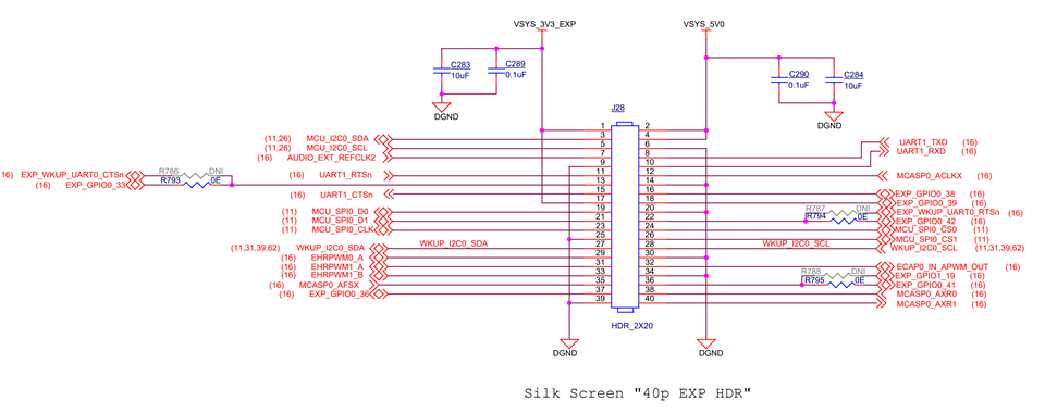

尊敬的 TI 工程师:
我目前正在从事一个涉及的项目 TDA4VEN-Q1 并且需要有关的详细信息 J28扩展接头(40引脚) . 具体而言、我要查找:
  1. 引脚位置和映射
  2. 引脚名称和功能
  3. e2e.ti.com/.../sprujb5.pdf
  4. 如 Respi 的规格:
该信息对于将其他外设与扩展头进行连接并防止发生短路连接至关重要。 我已经查看了 TDA4VEN-Q1数据表 EVM 用户指南的链接 但是我找不到一个全面的 J28的引脚分配表 .
请您提供 J28引脚规格 或者将我引导至包含此信息的相应参考文档?
非常感谢您的帮助。
