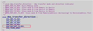

    我从 Intel sama5d3平台移植 oled dirver、该平台通过修改 dma 驱动程序来解决此问题、您能给我一些关于 dma drvier k3-udma.c 的帮助吗?我无法进一步了解 dma 如何工作。 例如、1。 增加或减少 DMA 地址、  2. icnt0、1、2、3、如何设置它。  您是否有这样的 dma pdf 文件? 谢谢。
    sama5d3平台按照以下方式进行修复:
     我使用 memcpy ,通过  确认是可以的。
    首先使用 memcpy、但 plack video 时运行缓慢、因此我需要使用 DMA 模式。

    sama5d3平台似乎使用非标准的"DMA_MEM_DEC_TO_DEV"转移来为您解决该问题。 但是、您能否解释一下理想的解决方案? DMA 在传输每个元素后支持大端字节序或地址递减?  能否解释一下存储器中的数据方案?
    感谢您的答复。
    此方法是可以的:传输每个元素后地址递减。 sama5d3 平台使用该方法。
    我想 设置 从缓冲存储器尾部到存储器头的 DMA 传输、但要减小地址。

    Eric、您好!
    太棒了! 感谢您的更新。
    您能解释一下如何生成需要 DMA 递减传输的数据(gImage_logome)吗? 正如我之前所说的、内核 DMAEngine 不支持"DMA_MEM_DEC_TO_DEV"等类型的函数、但如果您有一个有效的用例、我们可能必须扩展 DMAEngine 以支持此类递减传输。

    2、为什么我需要按规定的方式进行 DMA 传输?
    CPU 内存中的数据像这样、第一个像素值为0x5418 (16位)、低8位为0x18、高8位为0x54。 通常、它会先发送0x18、然后再发送0x54。
    但以 OLED 格式表示的数据是大端字节序、低8位和高8位是反转的。 而 OLED 总线宽度为8位。 因此、它需要先接收数据0x54、然后再接收数据0x18、
    当我用 DMA 来发送数据尾部到头递减时、它会像这样发送数据:0x53、0x4e、0x63、0xd0、...... 、0x54、0x18。 它与 OLED 数据格式相匹配。
