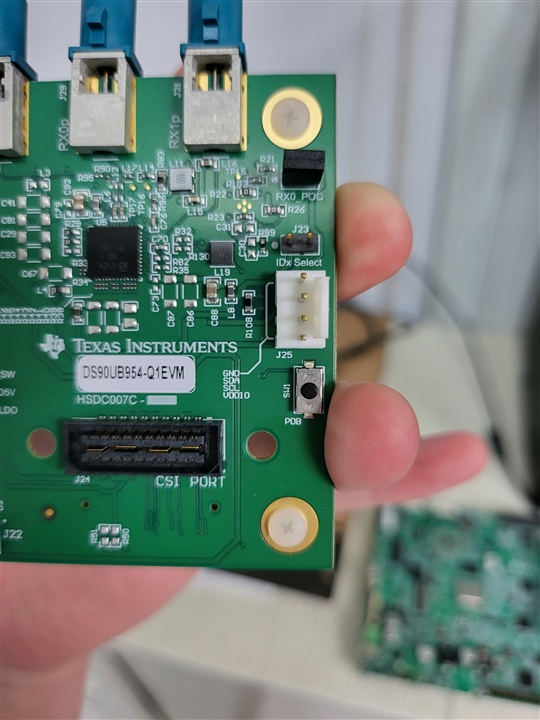

帮助使用适用于 OTOCAM222-C103汽车摄像头的 DS90UB954解串器和 TDA4VEN 集成、以及如何通过 TDA4VEN 设置 DS90UB954寄存器?
尊敬的 TI:
我们目前正在致力于实现对的集成  OTOcam222-C103汽车摄像头  可以通过实现  TDA4VEN   DS90UB954解串器  发送的数据。 但是、我们面临一些问题、非常感谢您的指导。
我们是新手、正在尝试在 DS90UB953 (FPD-Link III) DS90UB954 (CSI 端口) TDA4VEN 之间建立连接。 不过、我们无法通过 I2C 正确配置 UB954的寄存器。 UB954上的 J25上有一个板载 I2C 接口、但我们无法在 TDA4VEN 上找到相应的接口。 建立上述来文的正确程序是什么?
此外、配置 UB954寄存器后、TDA4VEN 是否能够直接通过 CSI 端口接收视频流、还是我们需要在 TDA4VEN 上进一步配置驱动器?

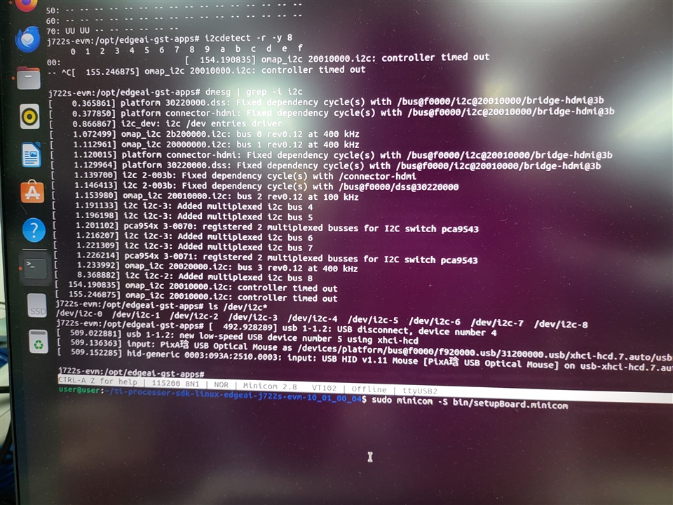

  1. 在 TDA4上未检测到 DS90UB954
    • 尽管 DS90UB954已通电并通过 CSI 端口连接到 TDA4、但我们无法使用 dmesg  i2cdetect 命令从 TDA4侧检测 DS90UB954。
  2. 通过 TDA4对 DS90UB954寄存器进行编程:
    • 我们知道 DS90UB954支持 I2C 进行寄存器编程。 不过、我们不确定 TDA4是否应该通过与 DS90UB954寄存器进行通信  CSI 接口  或者  I2C 接口 .
    • 虽然我们已经确定了 DS90UB954的 I2C 端口地址、但我们无法确定应使用 TDA4上的哪个 I2C 端口进行编程。  您能否说明如何将 TDA4 I2C 总线指定用于 DS90UB954?

    您圈出的连接器是 MIPI-60接头。  CSI EXP 连接器位于 EVM 底部。
    请参阅 J722S/TDA4VEN 用户指南: https://www.ti.com/document-viewer/lit/html/sprujb5
    AM67 Academy: 使用摄像头
    常见问题解答: [常见问题解答]在 AM6x -处理器论坛-处理器- TI E2E 支持论坛上开发摄像头应用时遇到的常见问题
    Fabiana

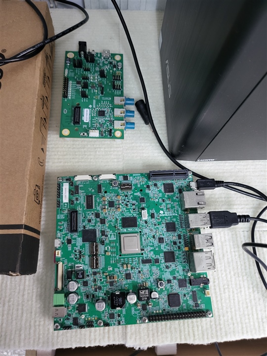

    是的、TDA4'侧面和背面有3个类似形状的插座。 我们已经在 TDA4上确定了这三个外观相似的接口、我们将尝试所有连接。 您的建议和提供的参考链接非常有帮助!
    此外、我们仍需要进一步澄清  DS90UB953、DS90UB954和 TDA4之间的 I2C 和寄存器配置 以及任何其他功能  详细信息  以正确接收和处理解串化摄像头数据。

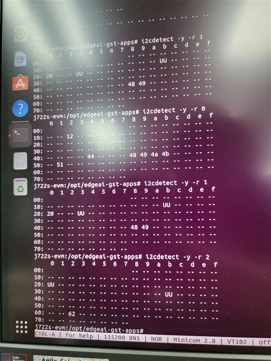

    今天下午、我们尝试了 TDA4背面的2个 CSI 接口(在手动模式下标记为摄像头接口40引脚扩展)、但在总线0上看不到相应的 I2C 器件(在前面的注释中、总线0地址0x12上有一个器件、但在验证0x00寄存器后 UB954似乎不是)。
    我认为  已在中添加了对 DS90UB954的支持  drivers/media/i2c/ds90ub920.c、 但尚未在 TDA4VEN 上验证。  正式来说、适用于 Linux 或 RTOS 的 TDA4VEN SDK 不支持 DS90UB954-Q1EVM。  我们仅支持采用 UB960的 Fusion 板。  您可能必须为 DS90UB954-Q1EVM 开发自己的 Linux 驱动程序。 除了 J722S SDK 文档和我共享的资源之外、我们还没有设置该设置的指南。
