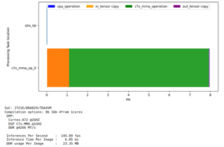

我有 SDK RTOS 10_00_00_05 和 Linux。 我使用 edgeai tidl 工具版本 10_00_08_00
https://software-dl.ti.com/jacinto7/esd/processor-sdk-rtos-j784s4/10_00_00_05/exports/docs/vision_apps/docs/user_guide/BUILD_INSTRUCTIONS.html
在 mobilenetv2模型中,我尝试了不同的编译用户选项:  advanced_options:inference_mode, advanced_options:num_cores, core_number, core_start_idx
以下是使用 advanced_options:inference_mode=2和不同的 advanced_options:num_cores 获得的性能
NUM_COREES=1
NUM_CORES=3
NUM_COREES=4
我还尝试更改线程数。 它不会影响内核 C7x+MMA 的性能。
它的作用就像使用的内核数不随这些参数而变化一样。 您能告诉我该怎么做来提高我的性能吗?以及我是否很好地使用了用户选项。

    尊敬的 Azer:
    感谢您的耐心。 有一个较新版本的  TIDL 工具可以解决此问题。 请尝试使用最新版本 v10_01_04_00、如果问题仍然存在、请告诉我。
    Christina
