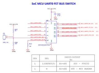

    我已经尝试测量 TX、但没有获得任何测量值。 我正在分析原理图、注意到这一点
    该 J13需要短路或开路?
    如果 J13短接至3.3V、则 MCU UART0 TXD/RXD 将连接到 MCU 接头 J11。 我想这正是您所需要的。
    刘斌、您好!
    我使跳线短路、但当我测量引脚时、仍然没有任何信号。

    请仔细检查是否探测的引脚正确、TX 是 J11接头中的引脚19。

    为了进行仔细检查、在执行"cat/echo"环回测试时、您短接了 J13连接器(USB Type-A 端口旁边的第二个连接器)并同时短接了 MCU 接头 J11上的引脚13和19、对吗?
    刘斌、您好!
    是的、我的跳线 J13短接。 我进行了前面提到的环回测试。
