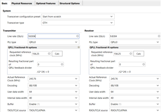

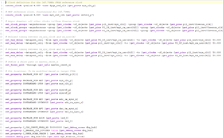

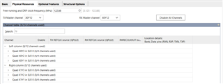

我 正确修改了一些 IP/文件以符合我的目标、例如 GT 和 PLL、jesd_link_params.vh 文件和 constraints.xdc 文件。 我的目标如下:
 - fpgaRefClk = 245.76
 - FRef        = 245.76
 - FadcRx     = 2457.6.
 - FadcFb   = 2457.6.
 - Fdac       = 2457.6*4.
 - LMFSHd  = 24410
 - K           = 16
 - LvdsSync  =假
我将 GT 配置更改为:
我将 PLL 配置更改为:

我更改约束文件:
