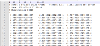

尊敬的团队:
我们在设计中使用 AFE7950、并使用 ADS 软件为 TX 和 RX RF 通道设计匹配电路。
您能否为我们提供 EVM 匹配电路仿真位置的现有 ADS 文件指导?
https://e2e.ti.com/support/rf-microwave-group/rf-microwave/f/rf-microwave-forum/1476444/afe7950-matching-network-simulation 中提供
本文提到、AFE7950 TX 差分终端阻抗为50欧姆。 但 S1P 文件中的标头显示为100欧姆。 下面附上了 S1P 文件的屏幕截图。
请也澄清这一点。
请帮助我们获得 ADS 仿真文件、它将帮助我们快速开始仿真。
