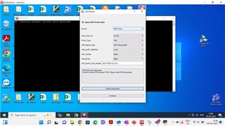

我遇到的错误
1) AFE 配置正在进行中。
2) 无法检测到 FPGA 复位 FTDI、请手动复位 FPGA。
谢谢。此致、
Kalyan Giri
    尊敬的 Kalyan:
    可以忽略该错误并继续。 了解快速入门指南中的后续步骤。
    如果您在后续步骤中遇到任何问题、请告诉我。
    Bhavesh Atul Rathod.

        好的、我们继续进行快速入门概述的下一步。 在 GUI 中、我们能够根据加载的波形观察频谱。 但在 MXA 中测量时、我们无法看到频谱。 只能看到提示音。

    尊敬的 Kalyan:
    我可以看到 FPGA 未连接到 Latte。 您能在论坛上与我联系吗?我可以在这是一篇公开帖子、分享更多详细信息和调试步骤。
    在此期间、您可以尝试以下操作:
    1.关闭拿铁
    2.对 FPGA 和 EVM 执行下电上电
    3.启动 Latte(确保您看到检测到 AEF EVM 卡)
    4.继续快速入门指南中的步骤。 (我假设您使用的是最新版本的 Latte 软件的最新版本为 1.6)
