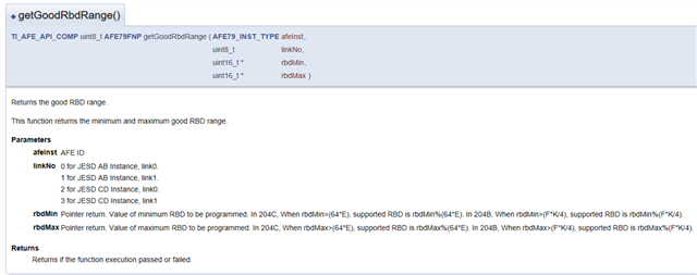

     重置 JESD IP 并将其设置为 8B/10B 模式后、我便调用了该setGoodRbd函数。 通过这种方法、链路可以可靠地启动、无需多次初始化 AFE。 这种方法是否会导致任何问题? 如果我描述的情况发生、TI 推荐采用哪种方法?
    尊敬的 Jaesun:
    该方法不应导致任何问题。  但是、您也可以更改配置文件中设置的 RBD 值、以避免每次初始化时手动设置良好的 RBD。 我建议使用命令 cafe.getGoodRbdRange () 为您的系统找到理想的 RBD 范围。 我已经在下面添加了 C API 参数以供参考。 知道范围后、您就可以使用参数 sysParams.jesdRxRBD 将配置文件中的 RBD 设置为中间值。 RBD 值范围为 0-64。
    请注意、RBD 范围为“循环“、这意味着您的最小值可能显示为“高“、而您的最大值可能显示为“低“。  例如、理想的 RBD 范围可能是 60-4、其中最小值为  60、最大值为 4。 在这种情况下、您应该选择 0 作为在配置中设置的 RBD 值。
    我还提供了一份 TI 应用手册、供您参考、更深入地描述 RBD。 如果您有任何问题、请告诉我!
