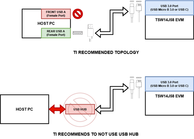

    1. 确保 USB A 转 USB C 或 USB A 转 USB Micro B 3.0 的 USB A 公连接器已直接插入 PC。
      1. 在连接到 FPGA 时、请勿使用 USB 集线器。
      2. 如果您已直接连接到 PC 塔式 USB 端口、请直接连接到主板/后部 I/O USB 端口。 连接到前端 I/O 可能会导致某些 PC 出现问题。

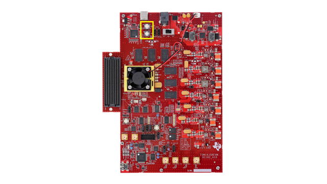

    3. 使用 TSW14J58 EVM 上 USB 端口旁边提供的两个按钮复位 USB FTDI
      1. 双击并按住离 EVM 上 USB 端口最近的两个白色按钮。
