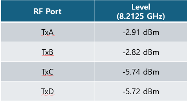

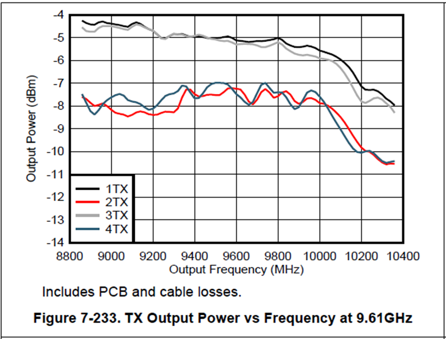

数据表中显示了不同的输出电平。 1、3 TX > 2、4 TX。
您能告诉我为什么它显示了差异吗?
客户检查自己的电路板时、会显示不同的结果。
由于还有一个放大器、因此电平不同、但 1、2 TX > 3、4 TX。
您能检查一下这个差异吗?
谢谢。

    在 AFE7950 芯片和 基板 布局中、1TX (TxA) 和 3TX  (TxC)  彼此对称。 同样、 2TX (TxB) 和 4TX (TxD) 彼此对称。  在 X 带频率范围内、 布局差异会影响输出响应。 1Tx 和 3TX 通道布局可提供比 2TX 和 4TX 更好的输出功率。 此行为也可在 AFE7950EVM 上验证。
    在客户电路板上、编号是否与 AFE7950EVM 相同? 电路板上的 TxA 是否对应于数据表中的 1TX; 电路板上的 TxB 对应于数据表中的 2TX、依此类推?
    使用的客户电路板布局布线和匹配电路可能会导致他们观察到的差异。 他们能否检查 8 至 8.4GHz 频率范围内的输出响应? 这将在一个频率点提供比输出电平更多的见解。

    如果我们查看 AFE7950 输出端口、输出电平是否真的不同?
    TxA 和 TxC 端口输出的电平是否高于 TxB 和 TxD 端口?
