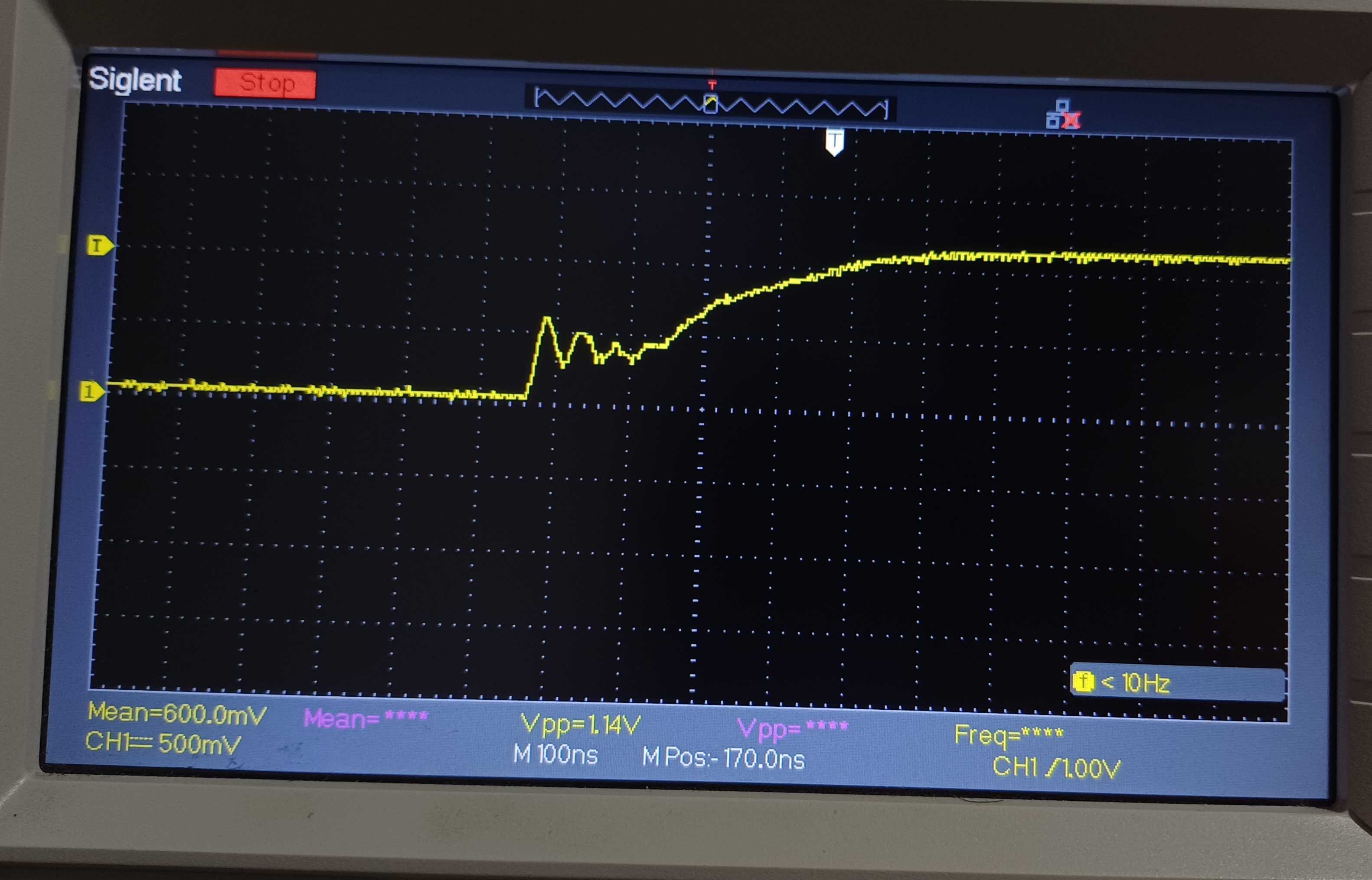

我仍在按照 TICS Pro 和数据表说明对 LMX8410L 进行编程、但我的 PLL 未锁定。 根据我的测量结果、LO 频率达到 7GHz、并且 Vtune 始终保持在~1.2V。 当我尝试更改频率(无论是通过软件还是通过直接更改寄存器并再次对芯片进行编程)时、无论什么情况、它都保持在 1.2V、什么时候应该根据频率改变电压。
我已经深入到寄存器映射中、但在论坛中提出了几项建议后、我开始特别关注校准过程。 我在做什么:
  • 第一次初始复位将 R127 写入 0x0003、R6 写入 0x0100。
  • 然后、从 R127 到 R0 的后代编程
  • 此后、等待 10ms 并再次对 R0 编程、但仅对 FCAL_EN 位= 1 进行编程
这也是数据表中描述的过程。 我当前正在后代编程期间对 R0 = 0x201C 进行编程(就像 TICS Pro 在“Raw Registers“选项卡中显示的那样)、然后再次将 FCAL_EN 位设置为 1。 我知道 0x201C 已经写入 FCAL = 1、因此我要写入该位两次。 过去、我曾在启用校准之前对 R0 = 0x2018 进行编程、但结果始终是相同的。
以下是重要信息。 我已经尝试使用示波器测量 Vtune 波形、以了解我获得的结果是否是获得锁定状态的实际尝试。 随附的图像是我获得的图像。 据我所知、Vtune 的上升时间应该更长、并且应该会根据 VCO 频率发生变化。 但我得到的波形相同、平均上升时间为 500ns。
这种欠阻尼波形在我看来是自然的(忽略上升时间)、直到它下降并升至 1.2V、显然是中断的。 我自己的诊断是 PLL 在工作、但它在开环中、VCO 始终捕捉到一种“默认值“。
问题是、当我已经以不同的方式(特别是校准)配置所有寄存器时、我不确定如何解决这个问题。 此说明和图片是否显示了一些内容、以便您可以帮助我?
