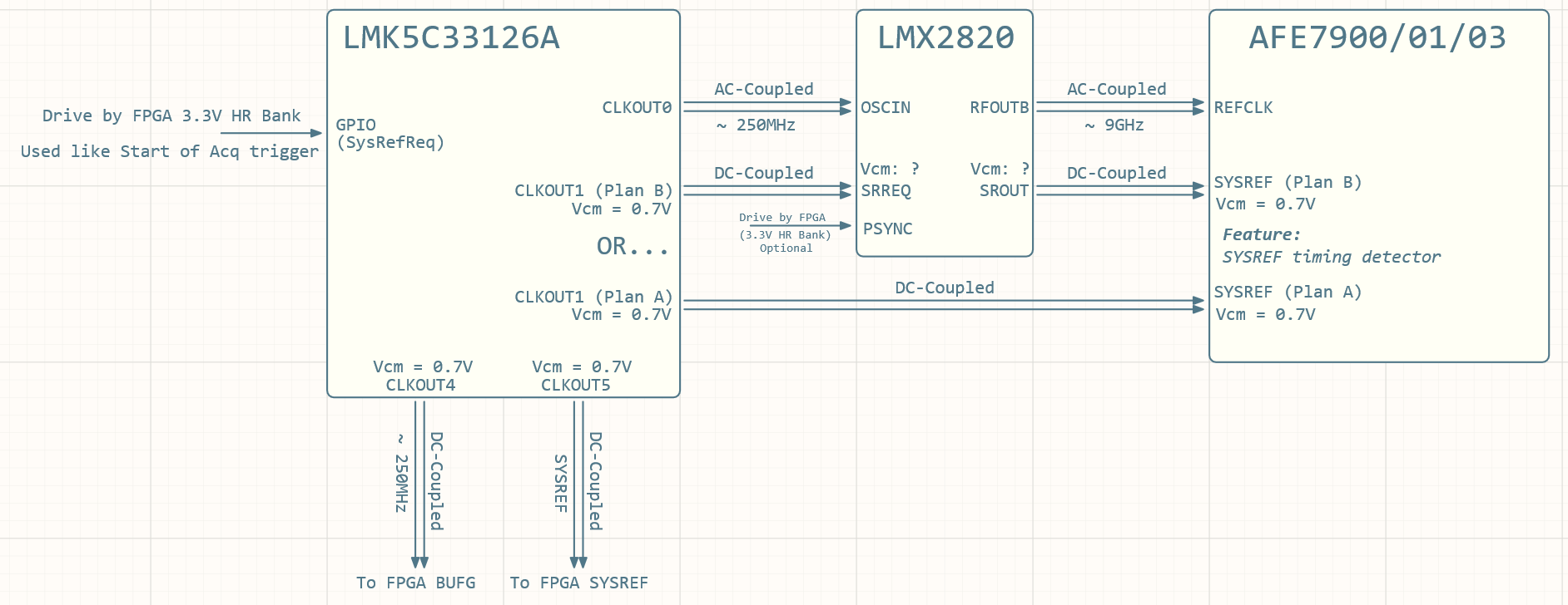

我正在使用 LMK5C3326A 生成系统全局时钟、并使用 LMX2820 作为本地源、为 AFE7900 提供低相位噪声 REFCLK。
关于 SYSREF、我收到了论坛和其他工程师发出的混合信号。
计划 A:使用 LMK5C 的 SYSREF 直接驱动 AFE SYSREF、并让 AFE 的“SYSREF 时序检测器“将其与~9GHz DEVCLK 对齐。 鉴于 LMX2820 在整数模式下工作、不使用通道分频器或 R 分频器。 我认为这是最干净的方法。
计划 B:建议使用 LMX2820 的 SYSREF 块将 SYSREF 与 LMX2820 本身生成的时钟对齐。 对我来说,它看起来是“正式的“。 唯一的问题是 LMX2820 Rev C 数据表未指定 SRREQ 和 SROUT 引脚的 VCM 或摆幅。
我的问题是:
  1. 计划 A 或计划 B:哪一个更好?
  2. 如果使用计划 B、那么 LMX2820 SRREQ 和 SROUT 的共模电压和摆幅规格是什么? 如何将 LMK5C 连接到 LMX2820 SRREQ 并将 LMX2820 SROUT 连接到 AFE 的 SysReq?
这是关于直接从 LMX2820 驱动 AFE7900 REFCLK
我了解了 AFE7900 的 SYSREF 数字电气特性、其 Vcomsr 指定范围为 0.6V 至 0.8V、摆幅至少为 0.6V(如果 REFCLK 高于 500MHz)、最高可达 1.8V。
