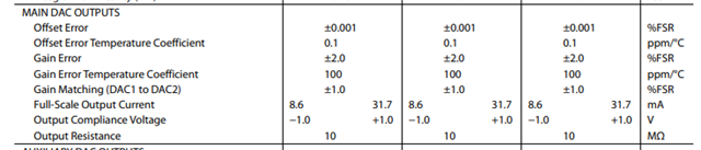

我们开始使用您的元件 TRF372017IRGZ 来替代模拟元件。
它运行良好、但 EVM 测试的结果存在问题(在 SOQPSK 调制中)。
我们馈送来自 AD9746BCPZ D/A 的 I/Q。
当频率为 2.5GHz 且 bitrate=EVM 时、5MHz 结果约为 7%。
预计约为 2%(采用模拟 I/Q 时就是这种情况)。
我认为 A/D 和 TRF372017IRGZ 之间的电路将 EVM 结果限制在我身上。
为了改进 EVM、我很乐意提供帮助、并在它们之间提供一个电路建议。
    您好:
    您可以参阅以下应用手册以了解推荐的接口选项。 然而、由于 D/A 来自我们的竞争对手、我们的支持是有限的。 AD9746 和 DAC3482 具有相似的输出顺从电压、因此您可以在此处尝试一些建议
    https://www.ti.com/lit/ug/slua647a/slua647a.pdf
