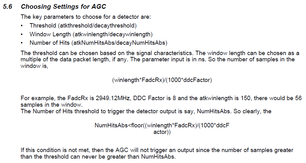

您好:
我正在努力设置 AGC 以在 AFE7950EVM+TSM14J57 电路板上以在内部模式下工作。
按照“AFE79xx 配置指南“中的文档、第 5 章介绍了以下用于选择 AGC 设置的说明:
不过、同一文档还介绍了峰值检测器的操作。 它规定对 8 个样本进行峰值估算、然后与定义的峰值和计数阈值进行比较。
因此、是否在设置定义中将 NumHitsAbs 的最大值设置为 8? 是否有任何其他 描述 AGC 峰值计算和阈值交叉的文档可用?
