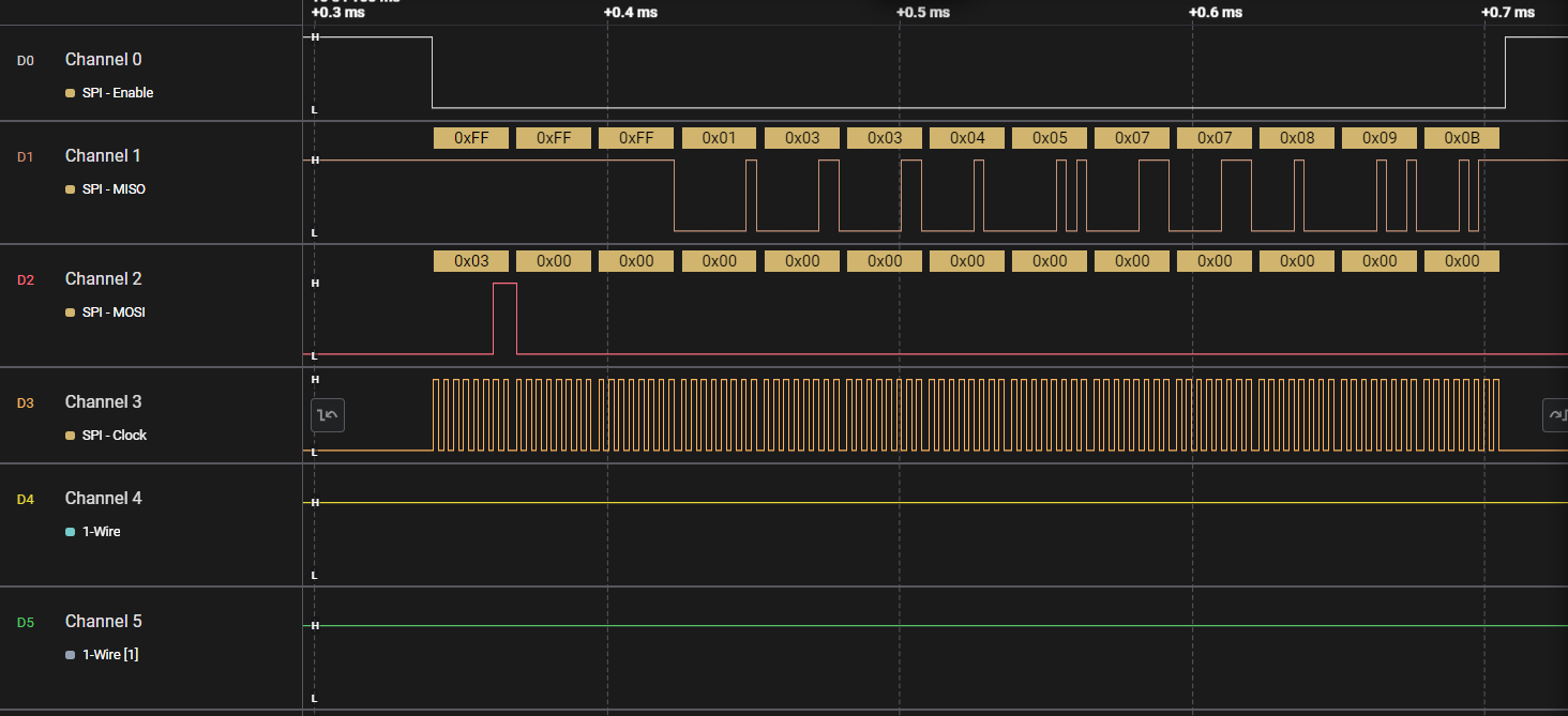

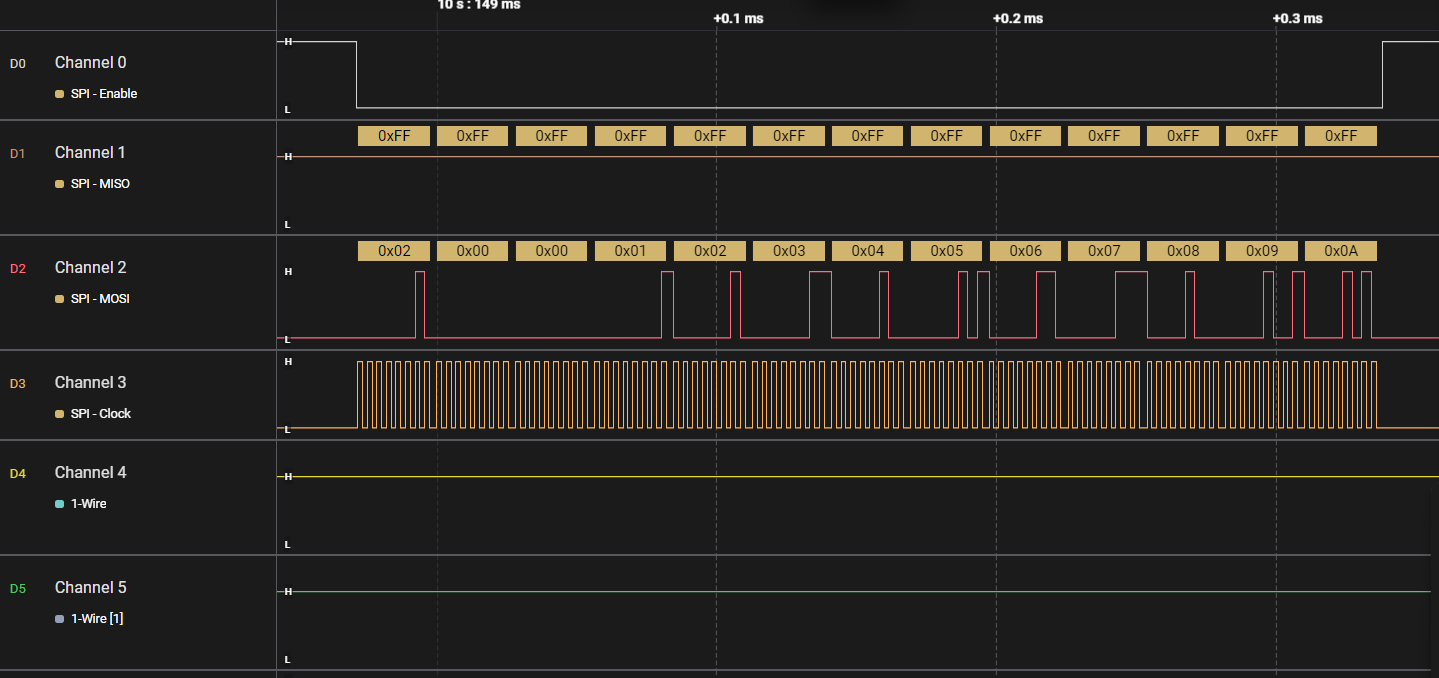

我们使用 SPI3 通信与 IC 25LC320 连接。 我们可以读取状态寄存器以及发送数据。 传输完全符合数据表中规定的要求。
不过、在读取时、最后一位缺失且读数为高电平。 我已附上写入操作和读取操作映像以供参考。

    我们已按照建议实施所有配置更改。 然而、该通信最初仍无法正常工作。
    稍后、我们将 SPI 模式从模式 0 更改为模式 1、之后会正确地从 EEPROM 接收数据。

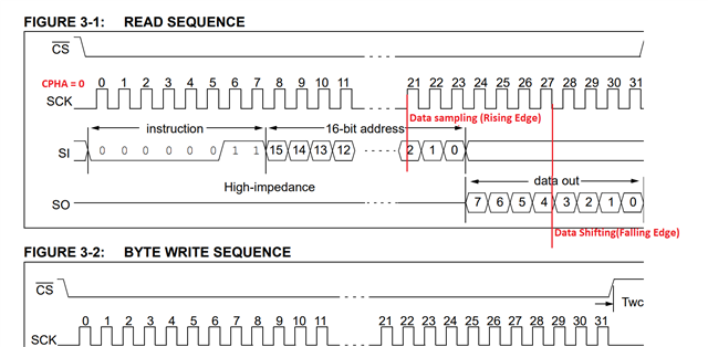

    尊敬的 Prasanna:
    稍后、我们将 SPI 模式从模式 0 更改为模式 1、之后从 EEPROM 正确接收数据。

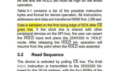

    根据  25LC320 数据表、他们没有明确提到模式。 但我发现了以下信息:
    根据我的理解、25LC320  数据采样在上升沿进行、数据移动在下降沿进行、
    因此、根据此、TMS570 控制器应在上升沿锁存或采样其数据、因为  25LC320 在下降沿移动数据:
    如您在模式 1 中所见、这与  25LC320 匹配、因此根据我的理解、模式 1 也应该是正确的。
