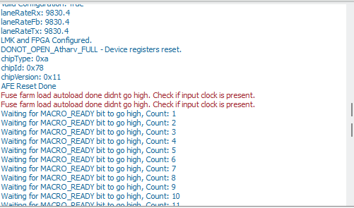

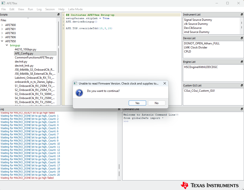

在评估 AFE7950EVM 电路板时、我目前正在努力配置 AFE 和 LMK 模块(下面随附了脚本)。 目前、AFE 未接收到时钟信号。 我怀疑 LMK 模块可能未正确配置。

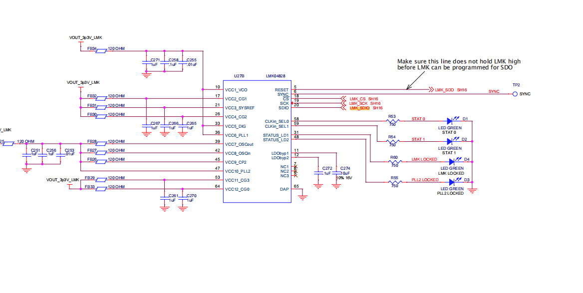

为了进行此调试、我使用示波器探测了 SPI 信号。 我观察到 LMK_SCK 和 LMK_SDIO 正在切换、但 LMK_CS 保持低电平且 LMK_SDO 保持高电平。 此外、我知道 LMK_SDO 与 LMK04828 的复位信号相关联、是一个输出。 基于此、假设 LMK04828 可能仍处于复位状态是否正确?
您能否确认我的调试方法是否合适? 如果是、
如何使 LMK04828 退出复位状态?
2.是否可能缺少任何所需的配置命令?
是否需要特定的 Python 命令或序列来正确初始化 LMK 模块?

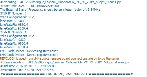

#fpgaside 24410 afeside 12410 1 inst's are there

setupParams.skipLmk	=	False
AFE.initializeConfig()
lmkParams.sysrefFreq = AFE.systemStatus.sysrefFreq
lmkParams.lmkPulseSysrefMode = False
AFE.LMK.lmkConfig()

    尊敬的 Lakshmi:
    运行该脚本后、您是否看到 PLL2_LOCKED LED D3 亮起? 是否以任何方式修改了电路板? 例如、是否修改为使用外部时钟?
    David Chaparro
    您好、David:
    PLL2_LOCKED LED (D3) 未开启。 我们不使用外部时钟、并且电路板未针对时钟电路进行修改。
    不过、我们之前对电路板进行了修改、使其能够通过 FMC 接口实现 SPI 通信、而不是使用 USB 端口。 由于这种方法未成功、我们已恢复原始接线、现在正在再次尝试通过 Latte 进行通信。
