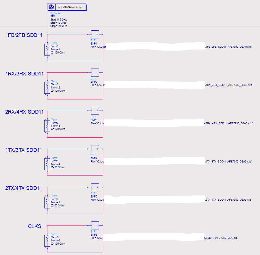

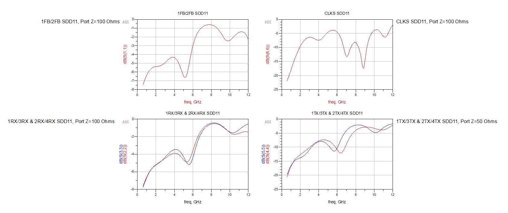

查看是否确认所提供 SDD11 S1P 文件的端口阻抗。
1Fb/2FB 端口阻抗:100 欧姆
1RX/3RX、2RX/4RX 端口阻抗:100 Ω
1Tx/3Tx、2Tx/4Tx 端口阻抗:50 欧姆
CLKS 端口阻抗:100 欧姆
