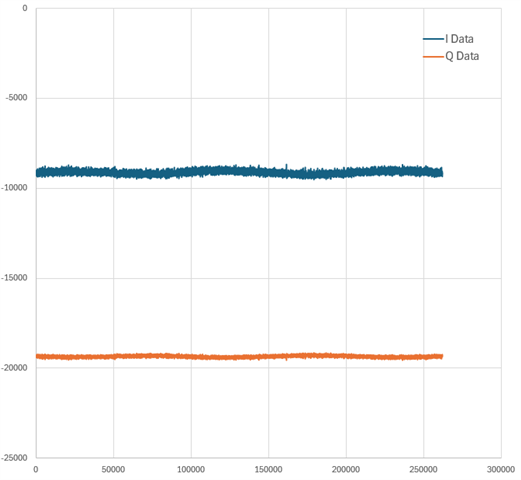

    1. 请在 Latte 配置 脚本中的 AFE.deviceBringup()“之前添加行“sysParams.enableRxDsaCalibration = 2“、如下图所示、使用此 Latte 脚本重新生成十六进制文件。 使用这个更新后的十六进制文件、RX DSA 校准 CAPI 应正常运行。 如果您可以共享正在使用的脚本、我可以对其进行验证并确认。
    2.您可以运行测试以验证 AFE 的 RX 输入和时钟是否被基准锁定。 如果输入频率与 NCO 频率完全相等、则输出 I 和 Q 代码应随着时间的推移保持恒定(噪声导致的某些变化除外)、因为基带偏移频率为 0Hz。 下图显示了输入频率= NCO 频率= 605.46875MHz 时的示例捕获数据。 如果时钟和输入 频率源 被 基准锁定、即使一段时间后再次捕获输出、I 和 Q 代码也将保持在相同的值。 如果值随时间变化、则表示频率不是基准锁定。

    尊敬的 Vijay:
    1.我在 AFE.deviceBringup()”前面添加了“sysParams.enableRxDsaCalibration = 2“、但情况保持不变。 我正在共享我使用的脚本;请确认是否有任何问题。
    2.我在 input frequency = NCO frequency = 600MHz 的情况下验证了结果。 (NCO FCW:1030792151)
    与您提供的图表相比、我们观察到以下特征:
    ・在捕获范围内大约每 2.5 个周期会产生一个较小的纹波。
    ・噪声很大
    我还不知道这些问题的原因、但它们是否会成为导致错误的原因?

    尊敬的 Vijay:
    关于第 2 点、我用另一个替换了 SG、波形中的纹波消失了。 但是、校准误差仍然存在。

    2.您能否检查 I 和 Q 代码是否保持相同的平均值、即使您在一分钟后捕获、以确保当输入频率恰好等于 NCO 频率时、只有大约固定值的噪声? 您可以使用此输入运行校准、即基带频率恰好为 0Hz。

    2.我正在分享我在一段时间内收集的 IQ 数据。 由于 SG 的精度、输入频率和 NCO 频率不能完全匹配、从而产生平缓的正弦波形。 这是我当前设置中可实现的最佳精度 — 是否仍然可以以这种精度水平执行校准?
