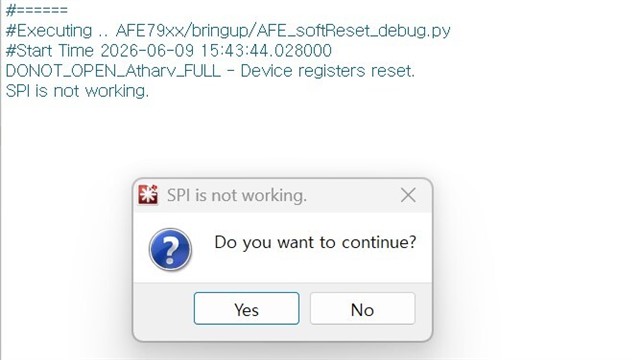

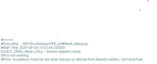

    您好、Mirana、
    我运行了请求的 AFE 软复位调试序列。
    运行序列为:
    1. setup.py
    2. devinit.py
    3. AFE_softReset_debug.py
    调试脚本只调用 AFE.softReset ()。
    在 AFE.softReset () 期间、Latte 打印:
    #正在执行.. AFE79xx/启动/ AFE_softReset_debug.py
    #Start Time 2026年06月09日 15:43:44.028000
    donot_open_Atharv_full — 器件寄存器复位。
    SPI 无法正常工作。
    #Error :异常必须是旧式类或从 BaseException 派生,而不是 NoneType
    从日志中,脚本进入 AFE.softReset (),并执行器件寄存器复位步骤。 但是、AFE SPI 回读检查在软复位期间失败。
    此时、AFE SPI 接口似乎未启用或没有正确响应。 我还使用万用表检查了 SPI 线路的焊接条件、并确认连接看起来是连续的且连接正确。
    我还附上了用于运行 AFE.softReset () 的相关屏幕截图和 Python 文件。
